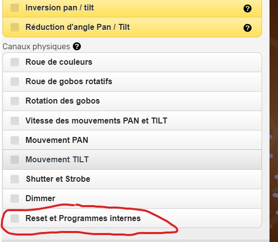

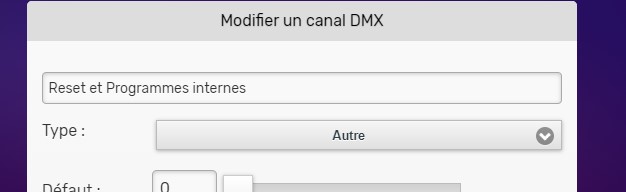

Il faut bien comprendre à quoi servent les types de canaux dans Exodus : il permettent d'identifier les canaux qui seront utilisés par les fonctions spéciales comme les Magic Effect, Color ou encore les mouvements Pan / Tilt. Si tu mets "Autre", le canal sera tout de même disponibles quand tu ajouteras l'appareil dans le Mixer, à "Canaux physiques". Exemple :
Canal en "Autre" :
Quand on l'ajoute au Mixer :
