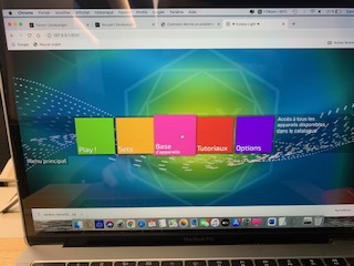

Je reviens avec plus d'informations.
J'utilise la Version 90.0.4430.212 de google chrome.
Je suis sous Mac OS Catalina version 10.15.7.
Concernant la version que j'ai d'Exodus, j'ai fait la MAJ en 2020, mais je ne constatais pas de problème.
Je n'ai pas touché ni ouvert le logiciel pendant quelques mois.

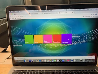

Par le biais des photos, cela ne va pas être très flagrant mais il faut voir le détail que je vais expliqué pour mieux comprendre le problème.
Page d'accueil
Page d'accueil

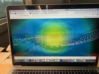

En appuyant sur Option une nouvelle page s'ouvre, se charge avant d'arriver à la photo suivante

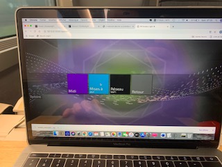

La page option est ouverte et chargée

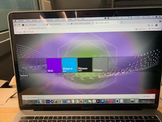

J'appuie sur Mises à jour pour connaitre la version et/ou en faire la MAJ si une nouvelle est proposée
A ce moment là, l'image est un peu moins claire, elle se met en "chargement" (ce que le logiciel faisait à chaque fois lorsque je voulais ouvrir le player ou un nouveau programme, ajouter un jeux dans ma base d'appareils,...) mais reste bloquée. On le voit car on distingue mieux ma main sur la dernière photo contrairement aux autres où l'image est plus claire.

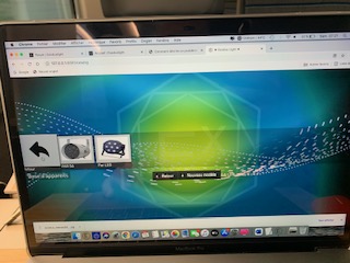

J'arrive sur mes Pars led

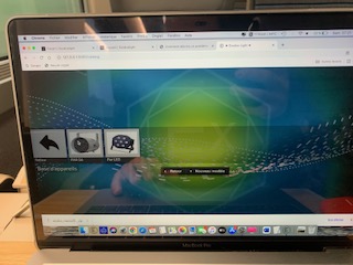

Je clique pour l'exemple sur le Par 56
A cet instant, le problème est le même, l'image s'assombrit (on distingue mieux ma main), se met en chargement mais rien ne se passe.

Re: Bug Exodus de chargement
Publié : 18 mai 2021, 08:18
C'est exactement le problème que j'évoque : Chrome > 90 n'est pas compatible avec les version < 2.2.1 (mai 2021)
Il faut que tu télécharges la dernière version pour Mac. Tes programmes / appareils ne seront pas perdus car stockés à un endroit spécifique du système.
