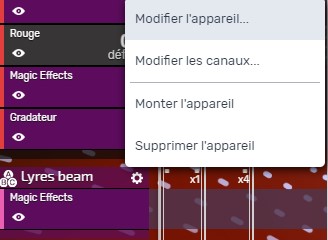

Tu peux changer l'ordre des appareils dans le groupe en cliquant sur l'engrenage à côté du nom du groupe puis "Modifier l'appareil" :

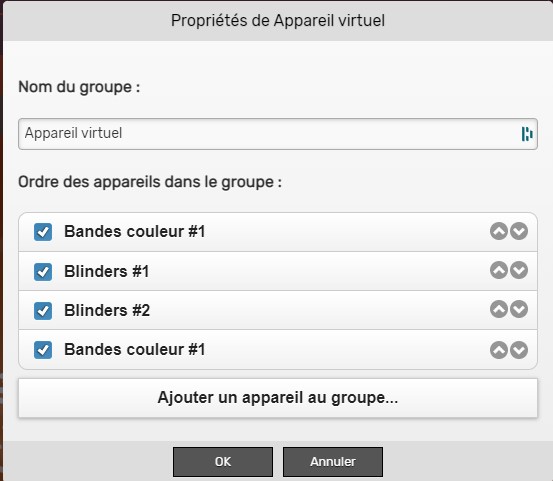

Tu peux ensuite modifier l'ordre des appareils grâce aux flèches sur la droite :
