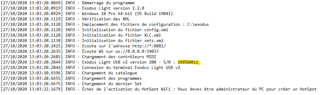

Finalement, j'avais un peu de bande passante ce midi.
J'ai installé la version 2.2.0 dans un autre dossier, à la racine comme préconisé.
Le résultat reste identique, voici le contenu de exodus.log en screenshot, le SN n'étant pas complet :
Re: Pb reconnaissance boitier Exodus Câble V2
Bonjour Tim,
Ces résultats vont dans le sens d'un dysfonctionnement de la mémoire flash du boitier.
Afin de confirmer que ça ne vient pas du PC, as-tu la possibilité de faire la même procédure sur un autre PC ?
Si le résultat est le même, tu pourras renvoyer ton boitier au magasin, il sera pris en charge en garantie.
