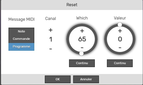

Peux-tu déjà valider déjà que ton appareil est reconnu par Exodus en allant dans Options > MIDI
Si ton appareil est détecté, tu peux rentrer dans sa configuration et associer une note en cliquant sur le programme qui t'intéresse :
