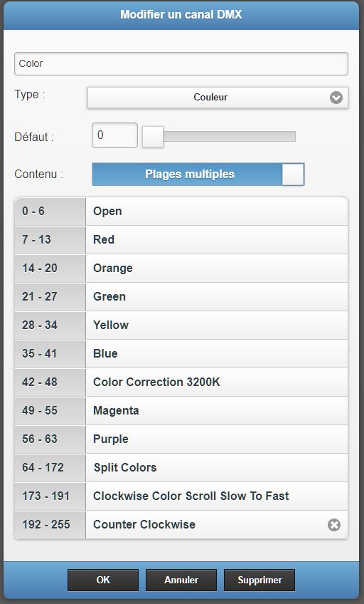

DMXLC déduit les couleurs supportées par les appareils à partir de leur configuration. Si la configuration n'est pas bien faite, il ne peut pas trouver les couleurs.
Dans la base d'appareil, dans la configuration des canaux de la lyre, vérifiez que la config du canal est la suivante :
- Le type du canal est "Couleur"
- Le contenu est en "Plages multiples" et les intervalles sont configurés avec les bon noms de couleurs en français ou en anglais

Si vous-même vous ne savez pas à quelle couleur correspond "Couleur 1" ou "Couleur 2", DMXLC ne le saura pas non plus ! Ce n'est pas magique, il faut bien que l'info soit quelque part.
Il faut trouver l'ordre de toutes les couleurs et que les saisir à la place de "Couleur 1", "Couleur 2", etc. Ainsi, le logiciel pourra les reconnaître.
Pour ce faire, faites un nouveau programme avec la lyre, dont un canal logique "Couleur" et le canal physique qui correspond à la roue de couleur.
Mettez un bloc en couleur blanc sur le canal logique couleur (la ligne en violet) afin que le logiciel ouvre le shutter et le dimmer de la lyre.
Ensuite, sur le canal physique couleur (la ligne en noir), mettez un bloc, et pour chaque couleur de la liste "Couleur 1", "Couleur 2"... notez la couleur dans laquelle s'allume la lyre.
Procédez ensuite aux modifications dans la base d'appareils et redémarrez l'application pour que cela soit pris en compte.
